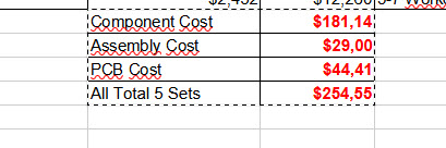

... der M02 mach gegenüber dem M16 schon mal locker 20-25 Euro Unterschied.
Aber da sind wir immer noch weit weg von meinem Ideal-Preis von 30-40 Euro für einen Single-Poke-Ersatz. (Oder max. 60 Euro für einen simplen Stereo Ersatz) - Ich meine mich zu erinnern, dass ganz am Anfang der Pokeymax 2 so 50-60 Euro gekostet hat. Echt traurig. 😢
... ich habe den Forenbeitrag in AtariAge sehr intensiv verfolgt und zeiehe meine Hut vor den wenigen, die sich so ein Board selbst bestückt haben.
Ich wage aber zu behaupten, dass es hier in unserem Personenkreis kaum jemanden geben wird, der das auch hinbekommt. Und die wenigen werden das sicher nur einmal für sich selbst machen.
Die Teile sind schon extrem klein und ohne entsprechende Ausrüstung ist das Bestücken nicht möglich und Erfahrung braucht man auch dafür .... Also ich bin da mit meinen Möglichkeiten leider raus.

AtariAge User madness77 hat bei PCBWay fünf fertig bestückte Platinen angefragt.
https://forums.atariage.com/topic/364870-pokeymax-v4-bring-up-thread/?do=findComment&comment=5512728
MAX 10M08 ~11USD each.
Component Cost $124,08 Assembly Cost $29,00 PCB Cost $5,00 V1 Member 1% off -$0,34 All Total 5 Sets $157,74
So the production cost of one fully assembled piece comes out somewhere around 31,5 USD.
Details zu den Bauteilen befinden sich im dortigen Post.
Versand kommt noch dazu, scheint aber unter bestimmten Umständen kostenlos zu sein.
. Ist ja schonmal ein Preis, der im eingermaßen vernünftigen Rahmen liegt.
Sehr interessant. Ich habe ebenfalls mit PCBWay Kontakt aufgenommen. Da hieß es aber, dass man wegen den BGAs unbedingt ENIG-Behandlung benötigt und die Platinen dann statt $5 $45 kosten. Der 10M08 sollte zudem $19,89 kosten, so dass ich auf eine Gesamtsumme von $255 inkl. Versand aber ohne VAT für 5 Platinen gekommen wäre. Also knapp $300 insgesamt -> macht $60 das Stück.
Da ich theoretisch keinen PokeyMAX benötige, habe ich mich dann dagegen entschieden.
Grüße Janko
